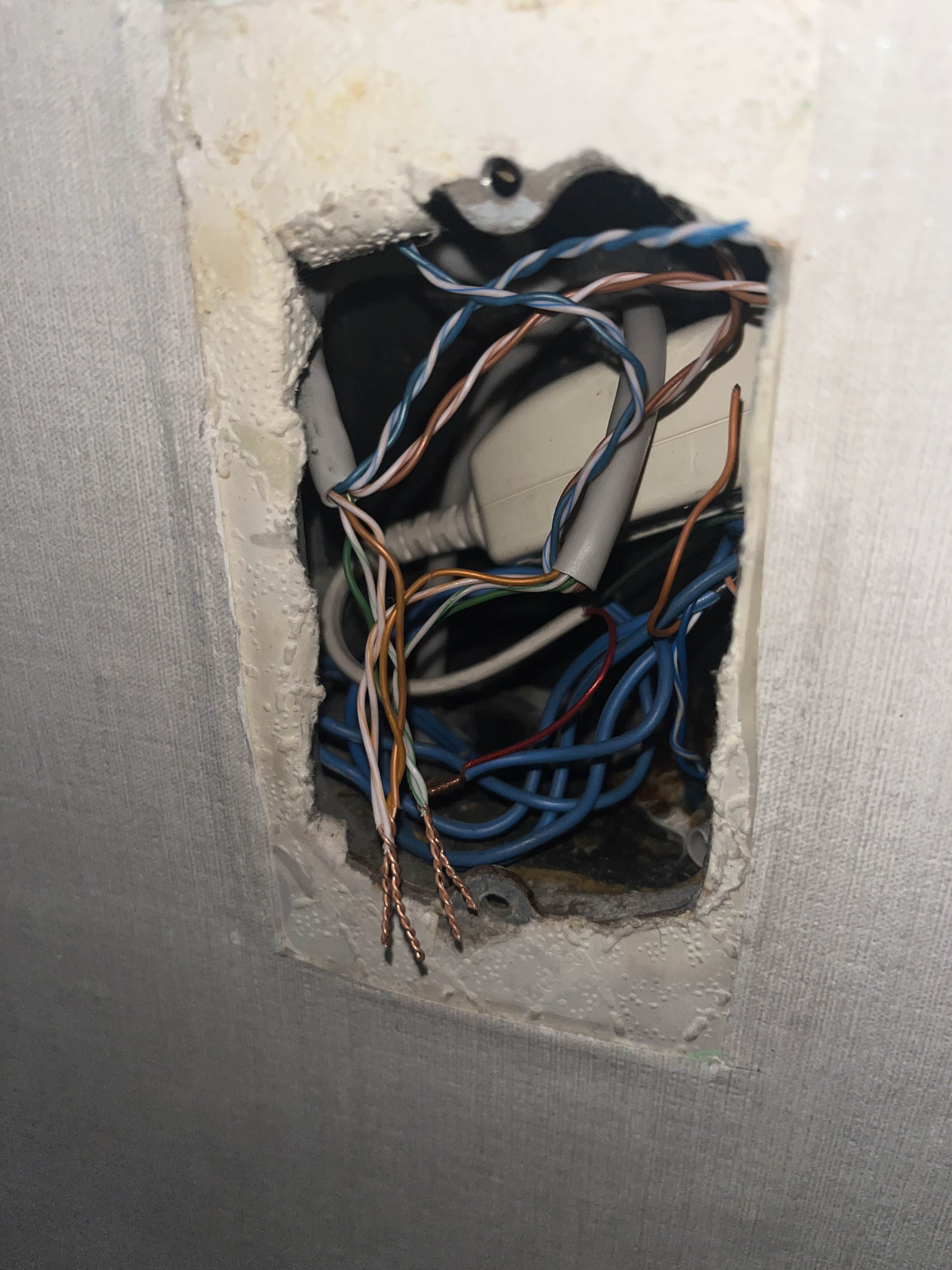

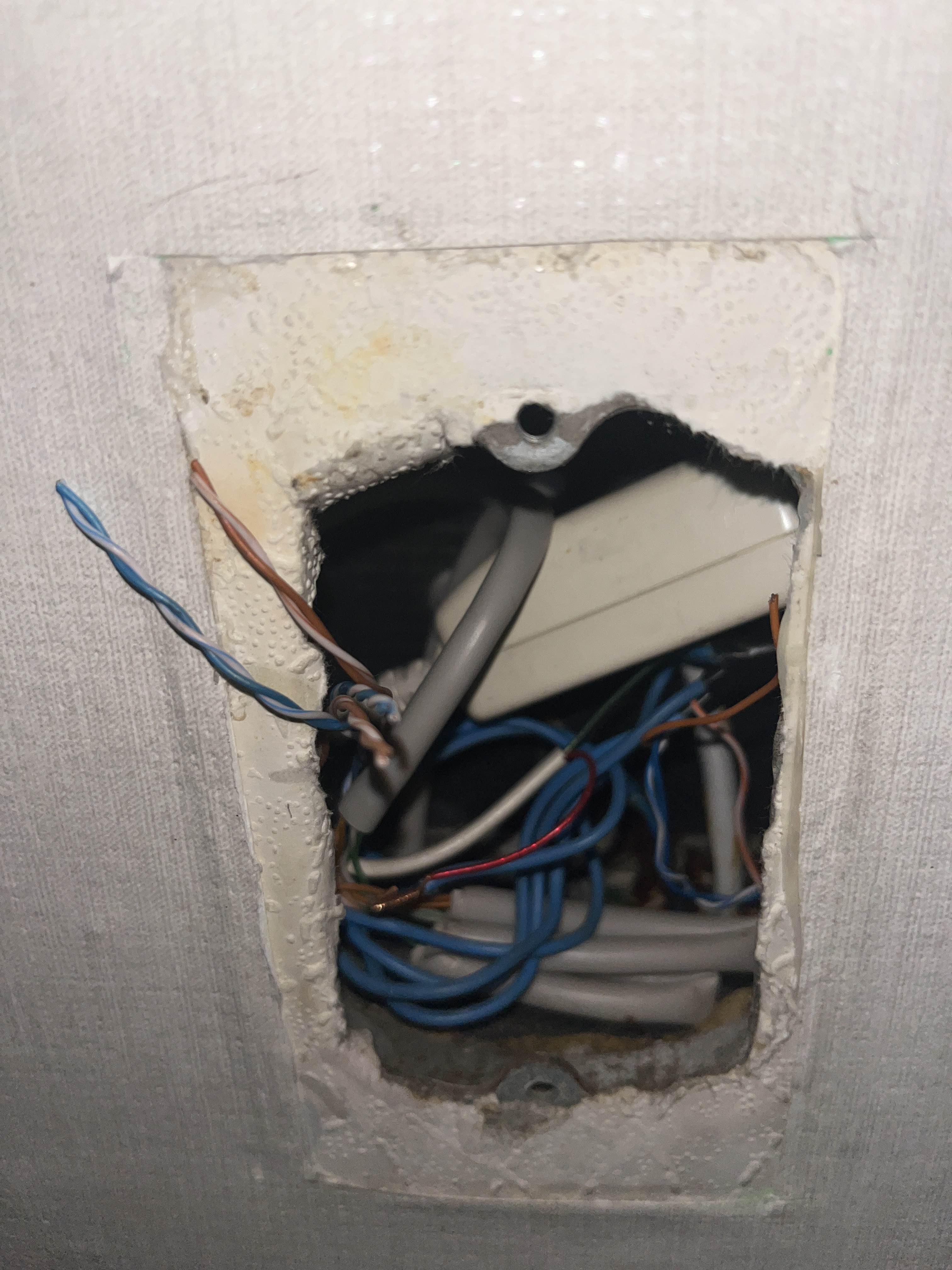

구축아파트이고 통신단자함이 복도 계단쪽에 있습니다(다른 집도 같이 씀)
현재 제 방에는 랜포트가 따로 없고 전화포트만 있는데 그곳에 랜선이 나와있긴합니다. 과거에 지금방(1번장)에서
컴퓨터를 사용했거든요.
그리고 지금은 2번방에서 인터넷 랜선이 전화포트쪽으로 나오게 해서 사용중인데 혹시 2번방과 1번방 모두 인터넷 랜선을 사용할 방법이 있을까요?
추가로 거실또한 iptv를 사용해야합니다(전화포트로 랜선뽑아서 사용중)
인터넷은 LG의 500메가 사용중이고 이번에 가족 결합혜택 받을려고 skt로 갈아탈려고 준비중입니다.
혹시 sk에서는 기가인터넷 사용가능할까요?
첫번째 사진이 1번방이고 두번째 사진이 2번방입니다.

    @김사라아마도 한 방만 가능 할것같네요 지금 1번방 포트쪽을 보니 선이 서로서로 묵여있더라구요 그쪽을 건드리면 2번방은 인터넷이 되고 거실쪽은 안되는것 같아요

    1번방 포트 안에서 선들이 서로 묶여있다는 거 보니까
    아마 거기서 2번방이랑 거실로 분기되는 구조일 가능성이 높아요~!
    즉, 1번방 포트가 일종의 분배 지점 역할을 하고 있다면... 이론적으로는 거기서 허브(스위치)를 달면
    1번방 + 2번방 + 거실 동시 사용이 가능할 수도 있어요~!
    다만 실제로 각 선이 어디까지 살아있는지는 현장에서 봐야 확실히 알 수 있어서요 ㅠㅠ

  • 최****
    @김사라혹시 이 사진 보고 알 수 있을까요? 사진의 색깔별로 서로 서로 묶인곳 저기를 건드리니까 거실쪽이 안되더라구요
