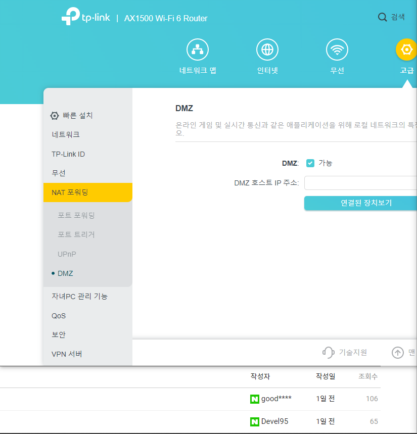

  • 손****
    게임할때 핑이 자꾸 튀어서 공유기 문제인가 하고 와이파이 6인 모델로 산거였는 데 인터넷이 비대칭인건 인터넷을 통해 알게 되었는 데 혹시 모뎀문제였나요?  대칭으로 바꾸고 싶어도 통신사에서는 안됀다고 하더라구요 그래서 지금 쓰고 있는 모뎀이 새로 바꾼 모뎀입니다.
    그리고 super DMZ는 없고 그냥 DMZ만 있는 데 어떻게 할까요?
     [WAN] 이 (상태, 인터넷, LAN, IPTV / VLAN, DHCP 서버, 동적 DNS, 라우팅) 이중에 무엇인지를 모르겠어요.
    @손예안아이고ㅠ 그러셨군요
    일단 핑튐현상은 근본적으로 비대칭형으로 인터넷이 깔려있기 때문에 발생하는 것인데
    단순 모뎀을 변경한다고 해결되는 건 아니고요;; (망 구성 자체가 변경되어야 합니다)
    1) LG유플러스 통해 대칭형 망으로 교체공사를 받거나,
    2) 애초에 대칭형으로 인터넷이 들어오는 통신사로 변경하셔야 하는데
    통신사들은 망 교체공사를 잘 안해줍니다.
    망 교체작업은 생각보다 예산과 시간이 많이 들어가는 일이다보니,
    요청한다고 해서 다 들어주기가 쉬운 일이 아니기 때문이죠ㅠㅠ
    하여.. 대칭형으로 사용하시려면
    이를 지원하는 통신사로 갈아타시는 게 빠르구요!;;
    만약 LG인터넷을 해지하고 다른 통신사로 변경하신다면 인터넷 약정이 종료되어야 위약금 무는 불상사가 없으니
    LG인터넷 약정만료일이 언제인지 한 번 체크해보시면 좋겠습니다.
    그나저나 S-DMZ 설정이 없다니..! ㅠㅠ 아쉬운 소식이네요.
    사용하시는 공유기는 나름 WIFI6도 지원하는 최신형인데 말입니다;;
    그렇다면 일단 모뎀의 DHCP 활성화 여부를 살펴보고 이를 비활성화로 돌리는 편이 빠를 것 같은데

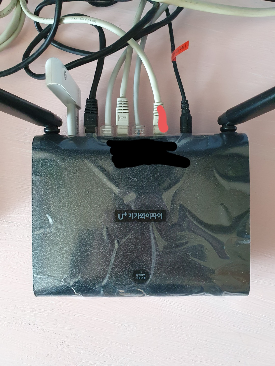

    이쪽은 거실에 있는 공유기이고 빨간색으로 표시한 부분이 모뎀에 있는 LAN포트랑 연결이 되어 있습니다.
  • 손****
    이쪽은 모뎀입니다 빨간색으로 표시한 부분이 공유기 쪽에 있는 빨간 표시 부분이랑 서로 연결 되어 있습니다.
  • 손****
    공유기에 있는 선을 하나씩 뽑아봤는 데 인터넷이 안끊기네요 혹시 제 방 컴퓨터 랜선이 제 방에 있는 벽 랜포트에 꽂혀져 있어서 그런가요?
    @손예안헛~ 이상하네요!
    TP LINK 공유기가 "LG공유기의 내부IP"를 받고 있는 걸 보면
    단자함 내부에서 LG공유기 <-> TP LINK 공유기가 서로 연결되있다는 뜻이거든요
    방의 벽면랜포트에 랜선이 연결된 것과는 관계 없습니다^^;

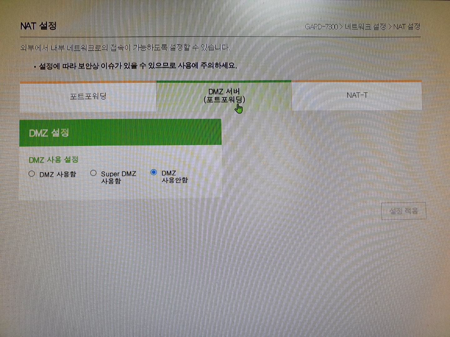

    번거로우시겠지만 192.168.219.1 로 다시 들어가서
    공유기 설정의 [NAT 설정] - [DMZ 서버] 경로를 들어가보시겠어요?
    이후 페이지에 "Super DMZ 사용함" 버튼이 있는지 한 번 살펴보시고 캡쳐화면을 저에게 보여주시면 좋겠습니다~! :)

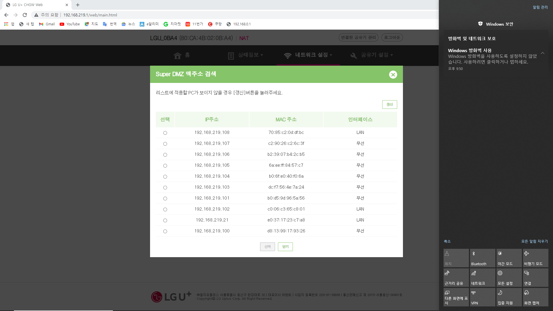

    여기있습니다!
    @손예안오! 다행히 Super DMZ 설정이 있군요! ㅎㅎ
    여기서 "Super DMZ 사용함"을 체크하시면 -> 바로 옆에 Super DMZ 등록 하는 공간이 새로 생길 거에요.
    그리고 [맥주소 검색]을 눌러보시면 LG공유기에 연결된 단말기들이 쫙 보이실 텐데
    이 중에 방 안 컴퓨터가 무언지 찾아야 합니다.
    찾는 방법을 알려드릴게요.

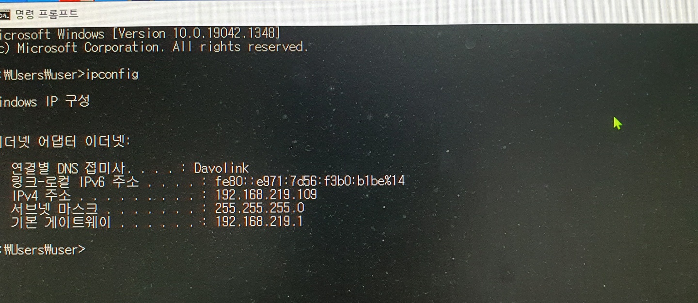

    1, 컴퓨터로 [시작] - [CMD] - ipconfig 입력하시고요
    2. 이번엔 이더넷 어댑터 이더넷에 "IPv4 주소"를 봐주시고 메모해놔주세요!
    3. 그리고 다시 LG공유기 설정페이지로 가셔서 Super DMZ 설정에 접근해주세요~
    4. [맥주소 검색]을 다시 누르시고 아까 메모해둔 동일한 아이피를 찾아 적용시켜주세요.
    여기까지 완료하시면 NAT 계층은 개방형이 될 것입니다.
    한 번 해보시겠어요? ^ㅡ^

    Super DMZ 맥주소 검색 하는 곳에 온 상태이구요.
  • 손****
    ipv4 주소인데 맥주소 검색하는 곳에 이거랑 똑같은 ipv4주소가 없습니다.

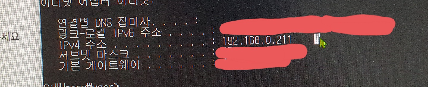

  • 손****
    제가 TP LINK 공유기를 다시 연결 했었나 봅니다. 랜 포트에 연결하니 ipv4 주소가 바뀌었어요.

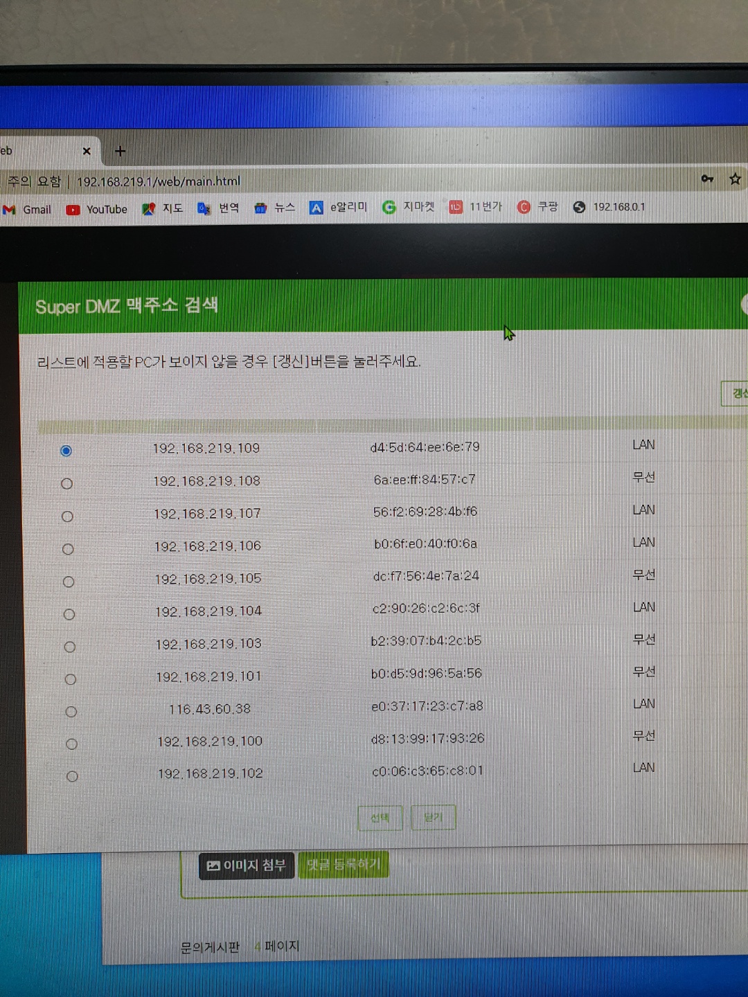

  • 손****
    ipv4 주소 대로 라면 사진에 보이는 파란색 표시? 가 맞나 싶네요.. 혹시 아닌가요?
    @손예안오! 역시 TP LINK 공유기가 껴있었군요~
    실마리를 찾아 다행입니다.
    그럼 이제 LG공유기 설정에서 S-DMZ 만 잡아주시면 되는데
    두번째 이미지에 띄워주신 것처럼 파란색 표시되있는 192.168.219.109 주소로 S-DMZ 설정을 잡아주시면 됩니다! :)
    그럼 NAT가 개방형이 될 텐데 한 번 해보시고 말씀해주세요 ^ㅡ^
  • 손****
    오! 드디어 됐어요.  감사합니당... ㅠㅠ
