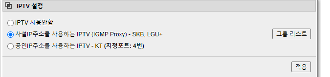

    3) 사설 공유기 설정페이지(웹주소 192.168.0.1)의 [고급설정] - [특수기능] - [IPTV 설정]에서 어떤 선택지가 체크되어 있나유~?

    3) '사설 IP 주소를 사용하는 IPTV ' 라는 항목으로 선택되어있습니다
    (이미지 첨부)

    폰으로연결도 되니간요
    비밀 선물 기대할게요~~ ㅎ
    그리고 제가 겪은 일이 다른분들 안내에 조금이나마 도움이 되길 바래봅니다~
    도움주셔서 감사합니다^^

    1. 기이한(?) 현상을 재현하기 위해 EFM네트웍스(아이피타임) A3004T를 주문해놨어요.
    기가지니A 출시초기에 -돌다리 두드리는 심정으로- 테스트했을 때에는 익히 알고있는 상식대로 작동했는데,
    현재 시점에서는 기능상의 변화가 있을 수도 있겠네요;; 아니 왜 사설아이피에서 작동하는거지!?!?

    @이수빈보내주신 선물 잘 받았습니다^^
    혹시나 해서 다시 해보면서 플레이 스토어에서 앱도 하나 받아 설치해봤는대 잘 설치 되네요 ㅎㅎ
    이게 다른 일반 공유기는 안되는 현상인건가요?
    방법상으론 다 될거같아 보이긴하는대... 음
    아무튼 선물 감사합니다
    잘먹을게요~~
    답변 감사했습니다 ^^

    @feelingo****다른 일반 공유기 = 사설 공유기들을 말씀하시는 것이지요~?
    KT의 표준공정상 feelingo**** 님께서 재현해주신 상황 연출이 불가능한(해왔던) 것이 사실입니다!
    즉, 셋탑박스가 공인아이피를 직접 취득하지 못하는 환경에서는
    D&P 서비스(VOD 등)가 제대로 작동되지 않거든요~?
    이 말인 즉 1) 기가지니A(MA-4000) 기종에 한해 공정 차이가 존재하는 것일 수도
    2) 그 밖의 다른 이슈가 존재할 수도 있습니다.
    feelingo****님 덕분에 새로운 실험을 하게 되었네요 😆
    함께 해주셔서 진심으로 감사드립니다~!
